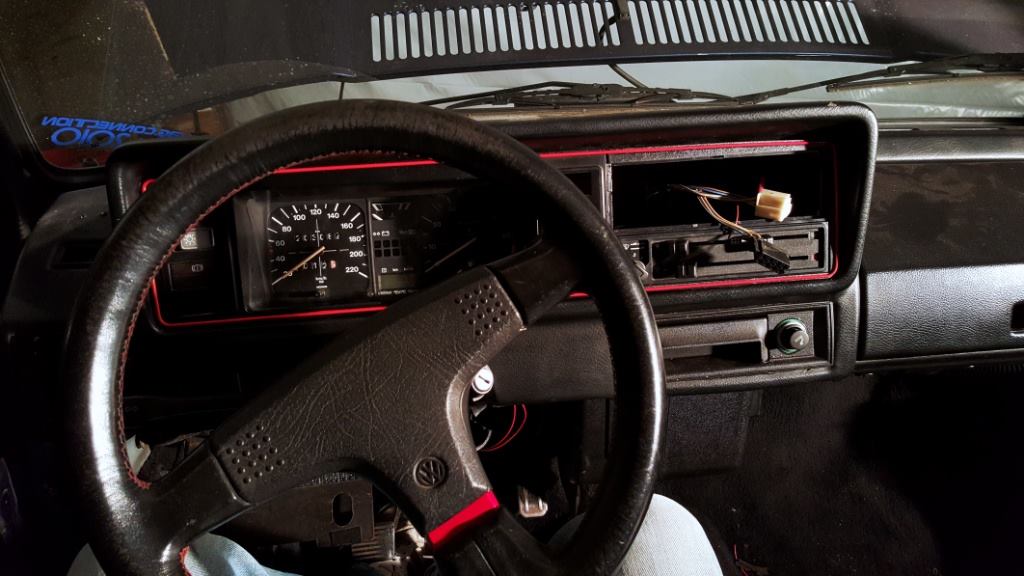

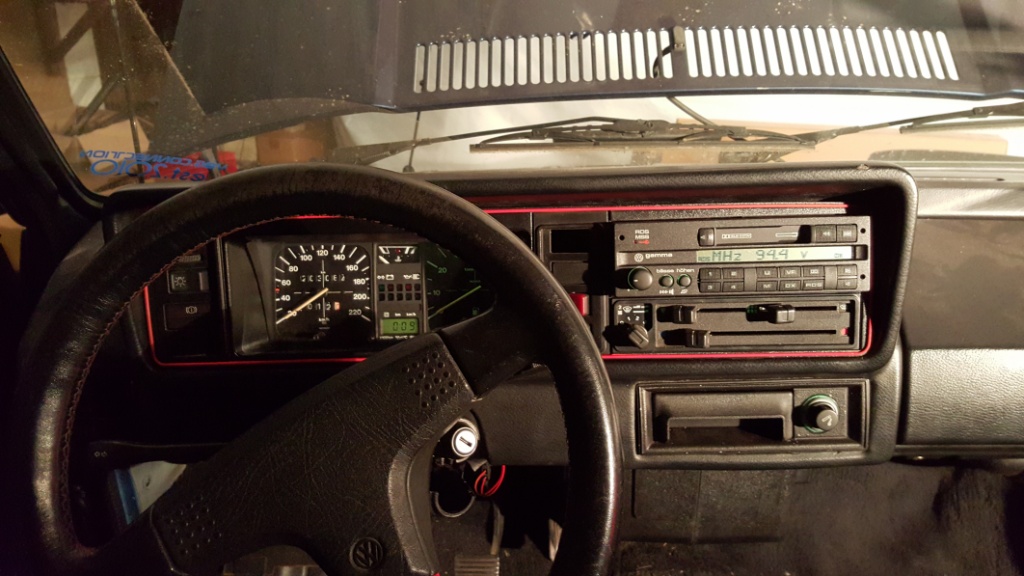

Tachorahmen wurde im GTI Look lackiert
3 Speichen Lenkrad vom Sportline wurde verbaut
passen nun gut zusammen die beiden roten Eyecatcher

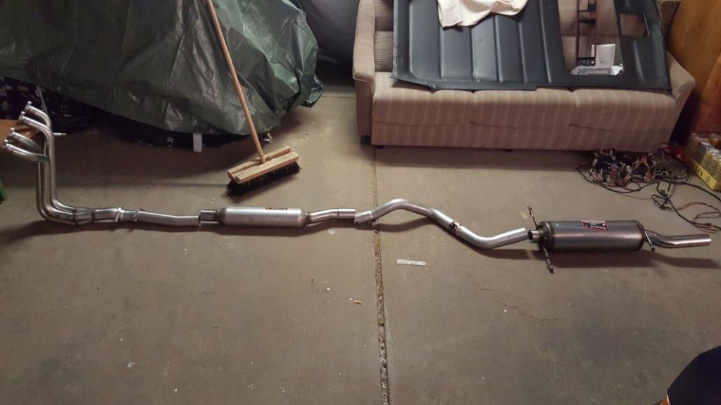

weites wurde die Aga komplettiert
kompletet Supersprint 60mm Anlage (200er Metallkat bin ich noch am suchen, denn ohne is kacke *gg*)
und ein altes Gamma 3 Radio wurde installiert (inkl Alpine Boxen in den Vordertüren)
somit is der Innenraum bis auf kleinigkeiten Fertig

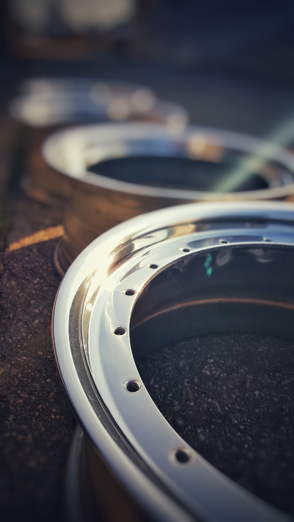

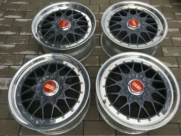

Felgen wurden neue angeschafft, und gleich zerlegt (stern kommt nach aussen) und die Betten nachpoliert, bzw gereinigt

Aga fertig machen (Flexrohr und Kat müssen noch eingeschweisst werden)
