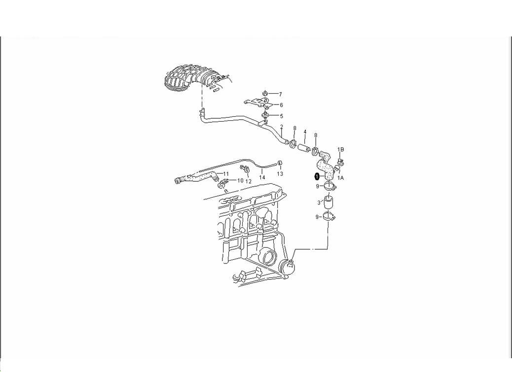

      Hallo!
      Beim RT / NF / NG Motor und wie sie alle heissen, zählt auch das Kurbelgehäuse
      zur Unterdruckanlage!
      Sämtliche Undichtheiten führen zu Problemen wie schlechter Leerlauf / Motorlauf /
      schlechtes Startverhalten, usw..
      Gerne werden die Schläuche mit der Nr. 1, 3 + 4 im beigefügten Bild porös,
      wobei die Nr. 1 bei den neueren Modellen, bzw. beim Austausch auf ein Metallrohr entfallen ist,
      sowie der Dichtring des Ölmessstabes und wie Lowrider schon erwähnt hat
      die Dichtung vom Ölverschluss!
      Ebenfalls wie raceparts meinte, sämtliche Unterdruckschläuche prüfen.
      Die Lambdasonde hat beim Kaltstart keinen grossen Einfluss,
      da die KE 3-Jetronic das Gemisch beim kalten Motor über den Differenzdruck
      und bei extremer Kälte über das Kaltstartventil extra anfettet, und das
      STG über den Temp.-Fühler dies berücksichtigt.
      Weiters:
      Wurde schon das Tastverhältnis des Leerlaufstabilisierungsventils, also der
      Steuerstrom für das LSV überprüft?
      Ebenso das Tastverhältnis des elektro-hydraulischen Druckstellers?
      Zum Sägen kann auch ein falsch eingestellter Zündzeitpunkt führen!
      Lg!
