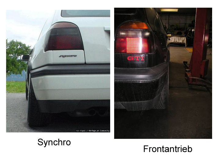

      Hallo!
      Die Reifen streifen jetzt aufgrund der Hinterachskonstruktion.
      Denn die "Synchro" Hinterachse hat Einzelradaufhängung
      (Hilfsrahmen + Querlenker)
      und beim Einfedern bzw. Tieferlegen verändert sich der Sturz
      mehr ins "Negative". (siehe Foto, vom fipsl ausgeborgt, Danke!)
      Zum Vergleich hat der "Frontriebler" eine Verbundlenkerachse,
      wobei der Sturz beim Einfedern oder Tieferlegen gleich bleibt.
      (siehe Foto)
      Lg!
        89,48 kB, 709×522, 231 mal angesehen
      Hi! Danke dass Du Dir die Mühe mit den Bildern angetan hast. Dass weiß ich aber bereits, dass und warum beim Synncro keine Probleme auftraten.

      Original von Rallye Golf
      Null Problemo, ist vielleicht auch für andere User interessant.
      Ich frag mich nur was ich jetzt dagegen machen kann, weil ein FW von KW oder so will ich nicht unbedingt einbauen...
      Warum ein Fahrwerk?
      Falz über den kompletten Radius umlegen oder wegschleifen.
