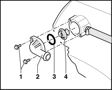

      Ich habe eine Frage, und zwar ist bei mir beim Audi S4/C4 das Thermostat defekt. Wollte wissen, was ich alles zerlegen muss um dieses zu tauschen? Habe schon nachgesehen, kann das sein, dass ich da die Ansaugbrücke abbauen muss?
      Villeicht hat ja jemand Bilder davon wo es genau sitzt.

      Also den Ansaugkrümmer brauchst nicht abbauen,............................
      Möglich, dass die Sicht durch die Servopumpe verdeckt ist, aber verfolge einfach
      den unteren Wasserschlauch/rohr vom Kühler zum Block, dort findest du das Thermostatgehäuse!
      Siehe Abb.
