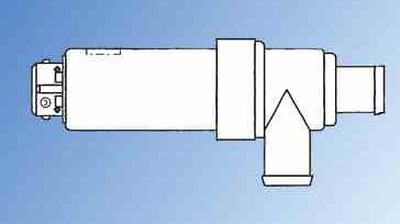

      Wie sieht das am Drehzahlmesser aus? Starke Drehzahlschwankungen? Wenn ja vermutlich das Leerlaufstabilisierungsventil.
      Zusätzlich MAL alle Gewebeschläuche auf Risse untersuchen.
      Sitzt über dem Ventildeckel vor der Ansaugbrücke.
      Kann auch mit ein Grund dafür sein das er ausgeht.
