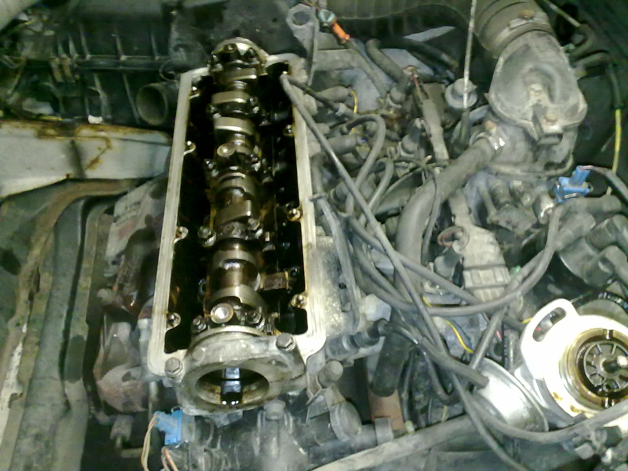

So...heute gab´s Abends Innereien...
Ich sag nie wieder mach ma schnell MAL die Nockenwelle *KOTZ*
Natürlich kommt man dann drauf warum der Winterratz so scheisse gelaufen ist...Zahnriemen gesprungen. Also neuen vom Stahli holen und siehe da, was kriegt man trotz Fahrgestellnummer wenn es zwei unterschiedliche gibt? Rischtisch...den falschen *feuerspuck*
OK, Stahli war schon zu, also AB zu ATU. Nein, nicht um einen Duftbaum zu kaufen um mich High zu machen sonder der hatte den passenden Zahnriemen...Immerhin was.
Gut, NZ Nocke raus, ABU Nocke rein, zusammenbauen. Und dann war MAL kurz Ratlosigkeit angesagt, OT war ein anderer. Dann hat man Low´s Hirnzellen kurz MAL lauter als die Pummerin zu Silvester gehört und auch dieses Problem souverän wie gewohnt gelöst. Der Grund der Aktion, jetzt weiß ich´s, waren nicht nur die scheppernden Hydrosstössel, sondern meine absolute Unfähigkeit ein Auto einfach so zu lassen wie es ist. *grrr*
Fazit: Jetzt quietscht die wasserpumpe...und ja ich weiß das man die normalerweise gleich mittauscht...aber man will ja sparen *HeHe*
Aber immerhin geht das Golferl jetzt gscheid geil im Vergleich zu vorher und scheppert nimmer wie ein Kluppensackerl.
So, Roman Ende und zur Belohnung gibt´s noch ein Foto vom Schiff & Shit Motorraum...
