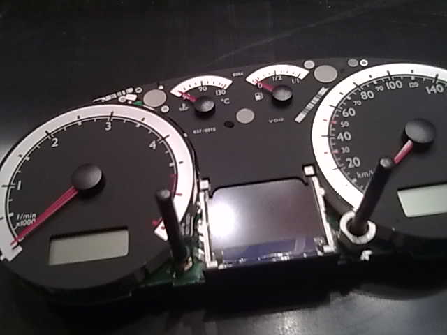

      hi leute !
      winter kommt zwar erst bin aber trotzdem schon am zerlegen umbaun/ändern in meinem bora !

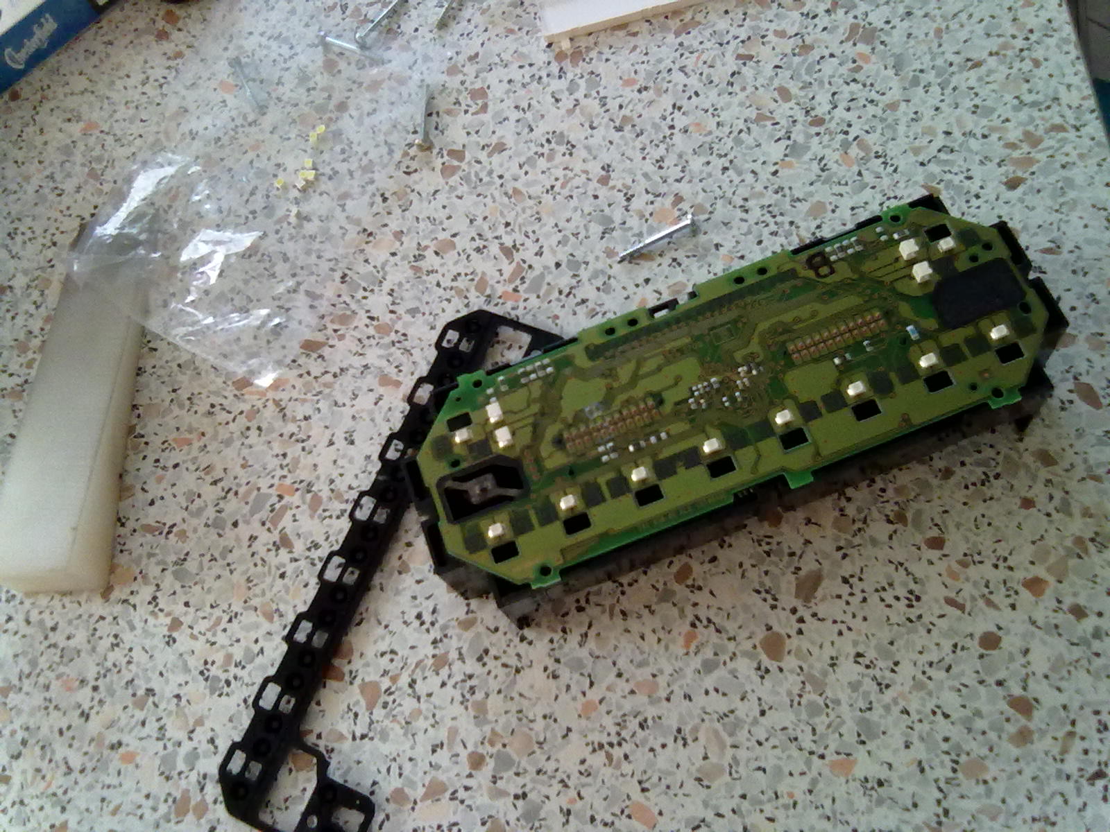

      habe vorrige woche angefangen die komplette inneraumbeleuchtung spricht tacho, klima, fensterheber, etc auf weiß umzulöten
      fensterheber und co alles kein problem da nur die led`s umgelötet werden müssen !

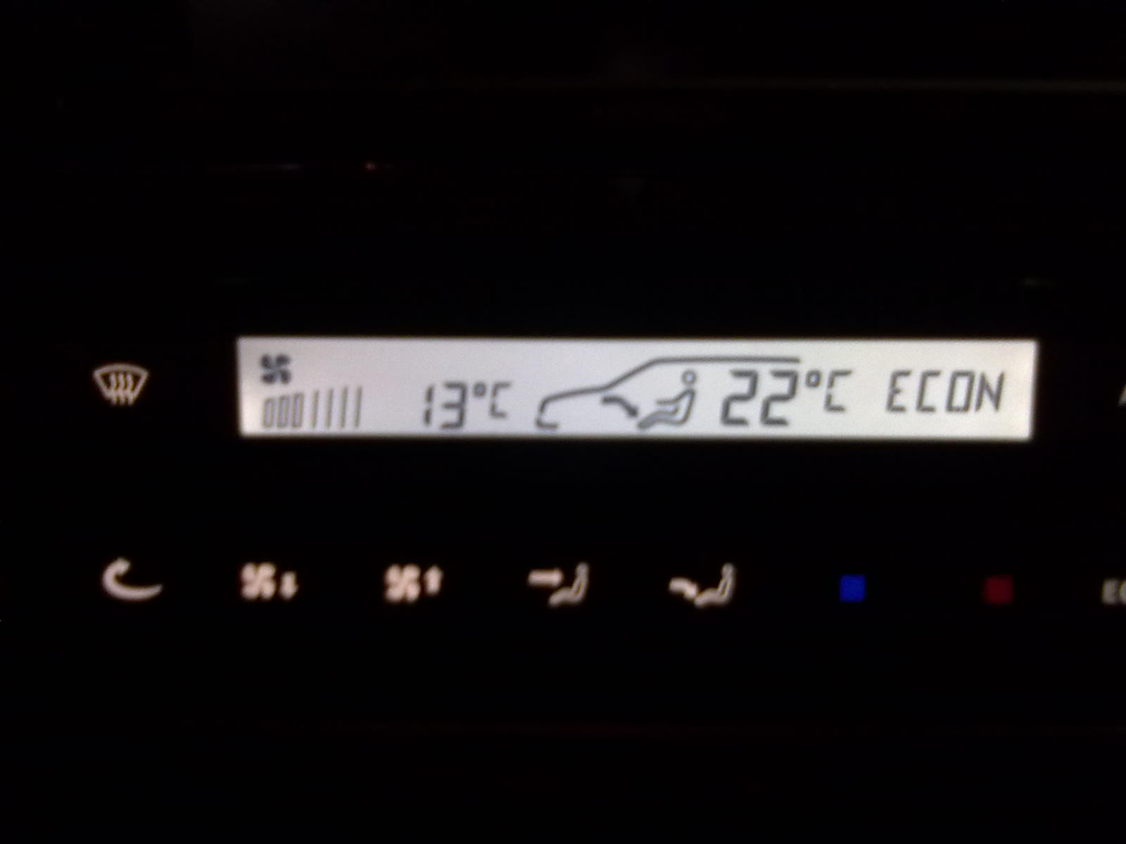

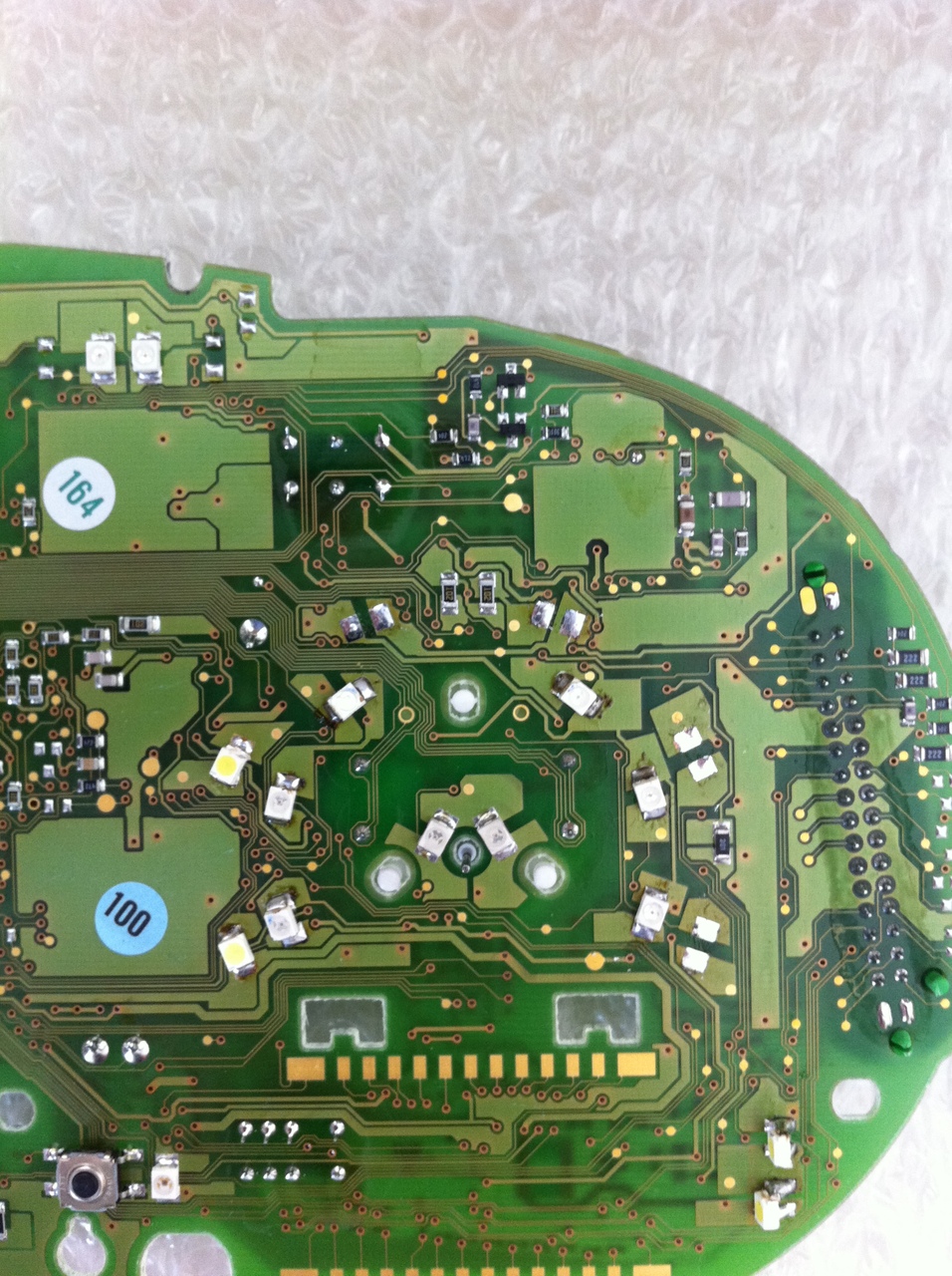

      klimablende ging auch recht gut war aber schon etwas schwiriger da hier schon die smd`s verwendet werden

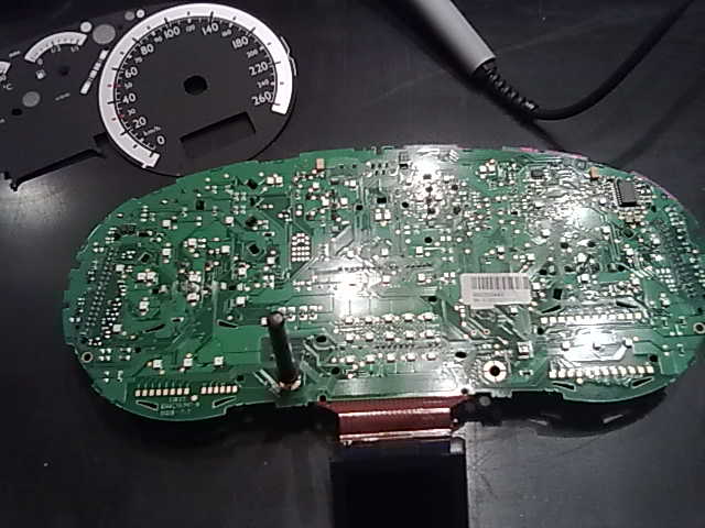

      beim tacho dann ging zuerst alles recht gut bis ich den dann einmal probierte und feststellte das einige nicht leuchten !
      alles nochmal durchgeschaut ob wo eine lötstelle vergessen wurde war aber alles sauber gelötet, bis ich gesehen habe
      das ich die platine des tachos zerstört habe da ich nämlich die anlötpunkte der platine abgehoben habe weil ich zu heiß gearbeitet habe

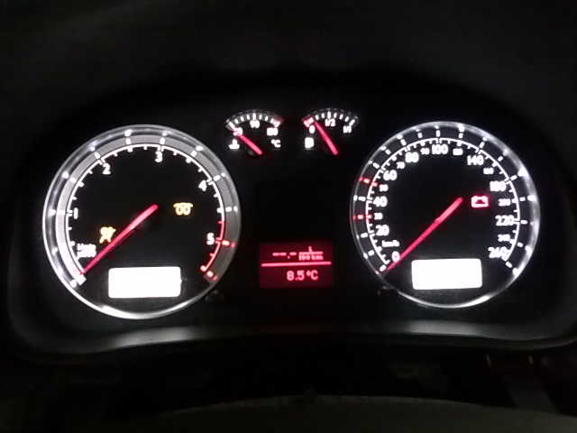

      hab dann die temp des lötkolbens auf 350grad reduziert und siehe da alles ging einwandfrei löten und habe ein paar smd neu eingelötet.

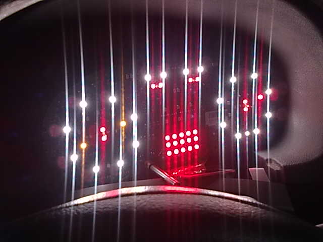

      probiert alles leuchtete wunderbar, zusammen bauen und nach ca 6h arbeit die sich finde ich sehr gelohnt hat konnte man das ergebniss sehen !
      für fragen bin ich gerne da wenn ihr das auch machen wollt !
