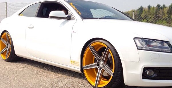

10,5 x 20 am A5
10,5 x 20 ET 33 sollte sich am A5 Hinten sicher ausgehen jedoch kommt es auch darauf an welches Fahrwerk usw. du verbaut hast.
Vorne bin ich mir hier nicht sicher
RS5 Felgen mit 9x20 Et 26 gehen sich leicht aus nur als Beispiel!
Ich habe gerade ein gutachten durchgeschaut für den A5 mit 10,5x20 ET 28 hier wird ein Reifengröße von 255/30R20 empfohlen.
BG mikeDieser Beitrag wurde bereits 1 mal editiert, zuletzt von „mike“ ()
Möchte mich auch hier einbringen da die Frage nun öfter aufkommt.
Desweiteren habe ich gestern Abend mit einem A5 Fahrer gesprochen und die 9x20 ET26 gehen sich leider keineswegs leicht aus, er hat durch den breiten 265er Pirelli die Felgen nur mit Radlaufleiste in NÖ eingetragen bekommen. Mit 255er oder schmäleren 265er sollte es passen.
Die 10.5er mit ET33 habe ich live gesehen (war ja auch unser Shoot
) und das ist schon "schön" vorgestanden vorne mit s-line Fahrwerk. Umso schmäler der Reifen umso besser ist es , der 285er war jedenfalls mit freiem Auge von oben erkennbar das der übersteht. -
Ein Reifen Zieht sich nach innen oder außen je nach breite des Reifen zu der Breite der Felge !
wenn du einen schmalen Reifen auf eine Große Felge gibst ( z.b. 225 auf 9j Felgen ) zieht der sich nach innen.
umgekehrt wenn du nen 255 auf der 9 j montierst wird der reifen über der Felge stehen vom Profi her
bg mike -
10,5x20 ET:33 ist an der VA kaum machbar würde maximal mit einem 245 oder 255er gehen, ich kenne jedoch keinen Einzigen >Reifenhersteller der die beiden Reifen auf einer 10,5J freigibt, an der HA ist es jedoch kein Problem, ich rate hierfür die Kombinationn 9 oder 9,5J an der VA mit 245-30-20 und 10,5x20 mit 285-25-20 oder 295-25-20, ET:25 - 30 ) passt perfekt, auch beim S-Line Fahrwerk, habe ich selber
Warum 9x20 ET:26 eng werden sollten ist mir ein Rätsel, ich hatte am 1,8 TFSI FL letzte Saison Schmidt CC Line 3 Teilig mit 9x20 ET:16 an der VA und 9x20 ET:13 an der HA, wurde Problemlos eingetragen, wohlgemerkt mit 265-30-20, im Winter fahre ich ebenso die Original 9x20 ET:29 mit 12mm Spurplatten pro Rad an der VA was ET:17 ergibt und 15mm an der HA was ET 14 ergibt, das ganze mit Winterreifen 265-30-20, alle Eintragungen liefen problemlos, wobei das aber schon die Grenze war!Wir geben Geld aus das wir nicht haben,für Tuning das wir nicht brauchen,um Leute zu beeindrucken die wir nicht kennen!
