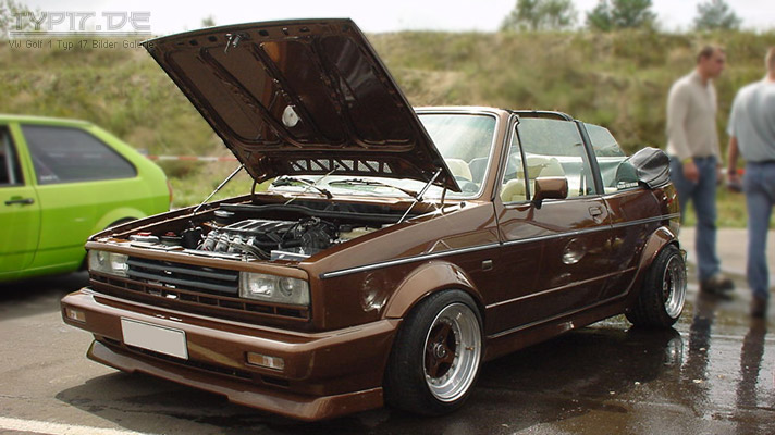

      Stimmt, bei meinem 2er Rocco hätten die Scheinwerfer die Tieferlegung auch bei über 11 cm beschränkt. Die 50cm werden, zumindest in Wien, nachgemessen, da kommt man nicht drann rum.
      Hab dann Scirocco GT-Scheinwerfer verbaut und gute 1,5-2 cm gewonnen.
      Bei mir hat der Referenzwert im Gutachten (Radhaus - Radmitte) auch nicht gestimmt, obwohl sonst alles Original war. Hängt aber sicher auch mit dem Prüffahrzeug zusammen, an dem das Gutachten erstellt wurde; 1er golf ,mit oder ohne Verbreiterung, Golf 1 Cabrio mit Karman oder ohne, Scirocco 2 mit oder ohne Verbreiterungen. Das haben ja alle unterschiedliche Maße.
      War dem TÜV-Gutachter aber eher egal, das dieser Wert nicht stimmte. Wie Andi schon gesagt hat ist die Einhaltung des Restgewindes wichtiger, bzw. die Radfreigängigkeit von 6 mm bei Volleinschlag, wenn das Auto verkeilt auf zwei Rampen steht. Die ganzen Mindestabstände eben.
      Geprüft wird bei 8cm beim TÜV Österreich mit einer Achslastwage und geeichten sandsäcken die bis zur höchsten Achslast ins Auto gepackt werden.
      Eine Möglichkeit bei 1er und 2er wär der (vorrübergehende) Einbau einer Corrado Front, um die 50cm merklich nach oben zu setzen.
