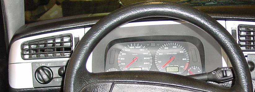

      Hab leider kein foto mehr davon aber das mit den roten zeigern ist easy nimmst dir einen lackstift und malst sie VORSICHTIG an
        52,33 kB, 823×299, 193 mal angesehen

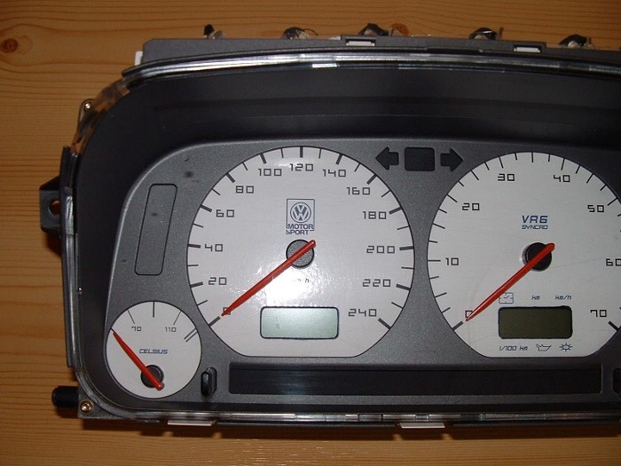

      Naja nur Folien würd ich nicht drüerlegen, wenn dann gscheit machen und mit LED´s umbauen. Und die MFA und KM mit SMD´s, wennst halbweegs löten kannst dürfte dass kein Problem sein.
      Wegen der Folien, wennst selber welche machst wie ich das auch tat dann brauchst halt wen der dir das ganze ausdruckt.
      Das einzige was ein bisschen ein Problem darstellt sind die KM und MFA Anzeigen, musst selbst mit dem Skalpell ganz genau arbeiten dass esach schön wird, das Ergebnis kann sich aber sehen lassen. Ich hänge meine MAL an. ;)
        94,94 kB, 700×525, 196 mal angesehen
      lg sendet Andy

      Aja die Zeiger hab ich mit Revell Farbe lackiert, es gibt sogar die feuerrote originale VW Farbe, frag mich aber jetzt nicht nach der Nummer davon, schaut aber ident aus. Mir gefiel aber die dunkelrote Farbe eindeutig besser, die Folien selber hab ich mit so einem Primer von Patex festgeklebt:
      Vorteile, es hält und lässt sich nach dem ersten aufkleben noch kurzzeitig verschieben wie mans eben braucht...
      Hoffe dir geholfen zu haben. :-p
      lg sendet Andy
