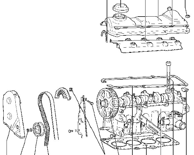

      suche eine deutsche reperaturanleitung für meinen 2er golf (bj 89, 1.8l, 90ps, typ 19e, mit monopoint). wenn möglich als pdf. hab zwar eine, aber die is in englisch. und des technische englisch is ned so wirklich meins :D
      oder kann mir wer nur die seiten schicken, worin die anleitung zum tausch der zylinderkopfdichtung steht?
      ist, glaub ich, recht dringend, setidem mir ne bläuliche rauchwolke beim retourfahren entgegengekommen ist. :wow:

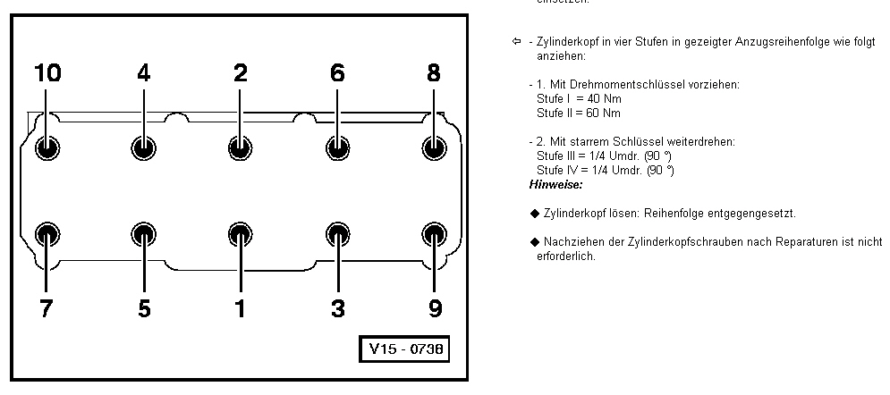

      Also wenn dein Wagen blau raucht würd ich meinen das es die Ventilschaftabdichtungen sind. Diese umbedingt auch tauschen wennst den Kopf schon MAL herunten hast. Ventile reinigen und neu einschleifen nicht vergessen!!!
      Hier die Anleitung zum anziehen des Zylinderkopfs!

      zuerstmal danke für die 2 grafiken.
      blau rauchen. bin vor 2 tagen etwa 2-3 minuten am stand gestanden, dann hab ich retourgeschoben und da ist mir diese rauchwolke entgegengekommen. seitdem hatte ich keine mehr.
      schon letztes jahr beim pickerl hat es schon geheißen, dass ich die zylinderkopfdichtung MAL tauschen sollte.
      welche dichtungen müssen im zusammenhang noch getauscht werden?
