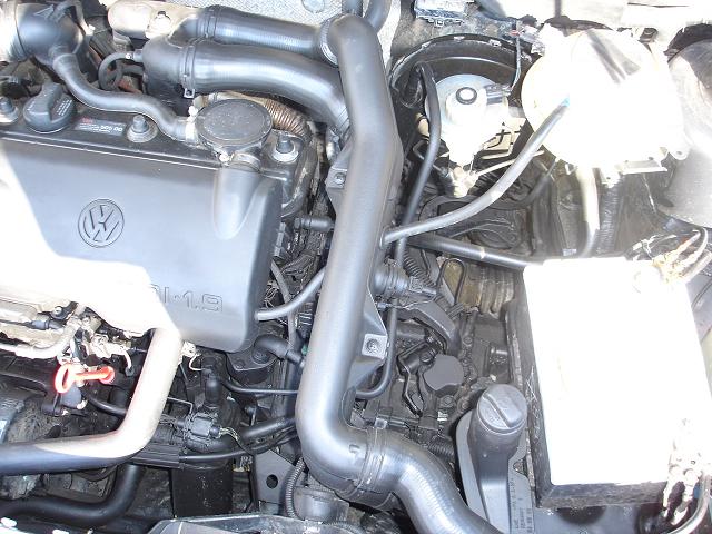

      Also ich hab auch ne Motodusche gmacht, und die is voll supa..
      und zwar war das:
      Motor-Dusche von Teroson..hab ich beim Forstinger gekauft...
      Ich hab aber gleich zwei Spraydosen gekauft, und die Wäsche 3 MAL hintereinander gmacht..
      Das zeug wirkt echt toll
      3 MAL hintereinander *lol* :-h
      war vielleicht sehr schmutzig dein motörchen :gemein:
      Jo, war etwas schlecht beinand das ganze......Das Getriebe war ziemlich angsaftelt, und beim eersten MAL hab ich einfach nur draufgsprüht, gewartet, und abgewaschen, beim 2ten und 3ten MAL hab ich dann mitn schwamm nachgolfen vorm abspülen.....dann war echt alles weg.....ich kann ja demnächst ein Foto reinstellen, aber jetzt ned, weil bei uns schüttets schon den ganzen tag....
