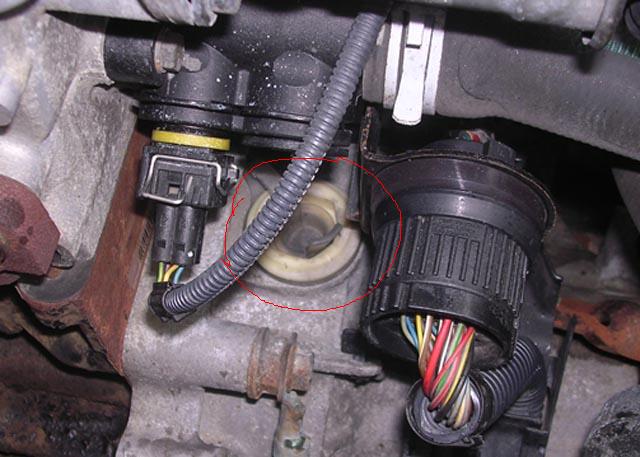

      hallo leute!
      ich hoff mir kann das wer erklären da ich mich motoren eigentlich ned auskenne.
      also hab gestern am getriebe(glaub das es das is*g*)einen verschluss gefunden der offen war :gruebel:
      hab ihn dann MAL mit dem stöpsel der da dran war wieder zu gemacht...
      so nun was is das für eine öffnung ?und was kann sein wenn da wasser hineingekommen ist?
      was muss ich machen?
      danke gruß hias
      ps:hab MAL ein foto angehängt damit ihr wisst was ich meine..
      :-w

      RE: verschluss am getriebe
      hi!
      hinter dieser öffnung befindet sich das schwungrad mit der ot markierung! die markierung wird zum zündung einstellen oder zum zahnriemen wechsel benötigt!
      mach dir keine sorgen wenn der deckel offen war da kann nichtz passeiren wenn wasser eindringt!
