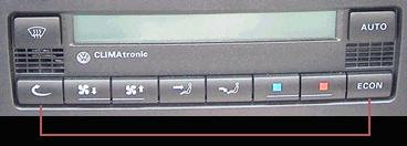

      Les MAL die Fehler der Climatronic aus, dann weist welcher fühler im A*** is.
      Zündung ein.
      Aktivierung des Auslesens: Betätigen der Tasten "ECON" und "Umluft" für mind. 2s.
      Jetzt wird ein ggf. vorhandener Fehler angezeigt. Durch Betätigung von "wärmer" wird der nächste Fehler angezeigt. Nachdem alle Fehlercodes angezeigt wurden, erscheint "000".
      Ist kein Fehler vorhanden, erscheint der Code "444".
      Fehlerspeicher löschen : Nach Ausgabeende (Anzeige von 000, d.h. kein weiterer Fehler) kann der Fehler-Speicher gelöscht werden: Taste "ECON" für mind. 2s betätigen. Als Bestätigung wird angezeigt: "444".
      Mode verlassen: kurzzeitige Betätigung der "ECON"-Taste
