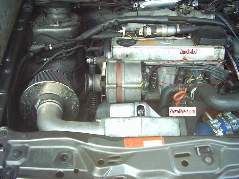

      hab den selben motor in meinem vento, und das
      selbe problem, mein jetzt beim starten! bin vorletzte
      woche gefahren wie es so stark geregnet hat und
      das auto bis gestern stehen lassen und er wollt nicht
      anspringen! heut is er sehr zaghaft angesprungen und
      gleich wieder abgesoffen;
      der öamtc-techniker hat mir dann am verteiler die kabel
      abgezogen und da war in allen ein bissl ein wasser
      drinn und teilweise sogar ein bissl oxidiert! alles
      gereinigt bzw. ausgeblasen und jetzt rennt er wie ein
      glöcker (und springt auch so an); die kerzen könnens
      kaum sein, da die dann gar nicht mehr gehen, bei den
      kabel müsst schon eine beschädigung sein, also tipp ich
      bei dir auch auf wasser im verteiler (der öamtcler) hat
      gemeint wenn die schön älter is dann kommt einfach hin
      und wieder wasser rein; also tauschen oder damit leben!
      mfg,
      bernhard!
      vom Verteiler oder besser gesagt von der Verteilerkappe, meist schwarz oder orange(auf dem Bild orange, gehn die 4 Zündkabel weg
      es wäre nicht schlecht gleich die Verteilerkappe samt Verteilerfinger mit zu tauschen
