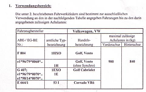

      Die im Gutachten für die Federn (siehe Ausschnitt unten) angegebenen Werte müssen gleich oder grösser sein als in Deinem Zulassungsschein.
      Bei dem hier abgebildeten Gutachtenausschnitt würde die Vorderachse passen, aber die Hinterachse nicht..
      Weiters musst Du darauf achten, das Dein Fahrzeugtyp im Gutachten aufgelistet ist.
