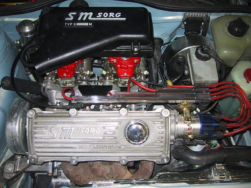

      Webervergaser
      Also das mit dem Typisieren ist so eine eigene Sache!
      Aber ist kein Problem!
      Ich habe meinen Polo das Weberpacket eingebaut und Typisiert!
      Es ist ein HH-Motor, es ist ein Sorg umbau drauf (er dreht bis 14.000)
      Natron gefüllte Pleuel, Ventiele. Erleichteter Schwung und Kurbelwelle alles
      feingewuchtet, Schmidekolben, Kopfbearbeitung: Größere Ventiele, ein und
      auslass Kanäle erweitert und ausgelitert. Transistorzündung, Öl-Kühler usw..
      (Typisierung dieses Jahr in Wien)
      Lg
      Obmann
      PS: Schau MAL in die Galerie von mir :)
        47,69 kB, 512×384, 1.995 mal angesehen
      Dieser Beitrag wurde bereits 1 mal editiert, zuletzt von „obmann“ ()
