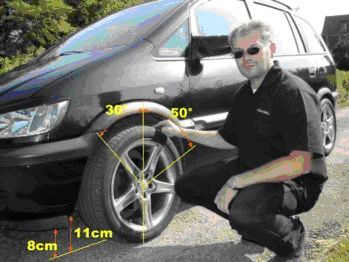

      Kommt auch MAL auf die Reifenüberdeckung durch die Kotflügel daraufan! Der Reifen muss von der Lotrechten nach hinten und vorne einen gewissen Winkelbetrag abgedeckt sein - weiß jetzt aber leider nicht welchen Winkelbetrag!
      ---> hab gerade nachgesehen - nach Vorne 30° und nach Hinten 50° (siehe Foto)
        22,71 kB, 349×262, 315 mal angesehen
