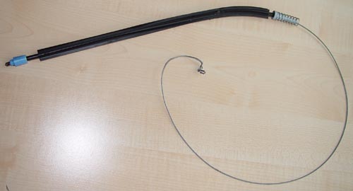

      Neues Problem
      bei VW sagens das einzelne Seil is ned dabei beim Rep.satz sondern nur wenn man den ganzen Träger kauft (um 113,- + :bang: :bang:)
      gibts das das des von Händler zu händelr unterschiedlich is?
      Hier ein Bild von dem Seit das fehlt
        39,98 kB, 500×270, 235 mal angesehen
      gruß, Thomas :)

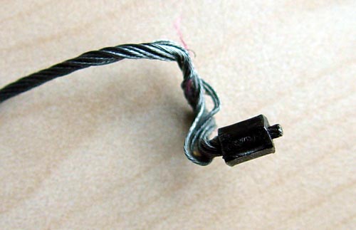

      RE: Neues Problem
      Original von stözi
      Hier ein Bild von dem Seil das fehlt
      hier sieht man schön das das schon ziemlich erledigt is, wenn ich das wieder einbau kann ich den dreck wahrscheinlich bald wieder zerlegen...
