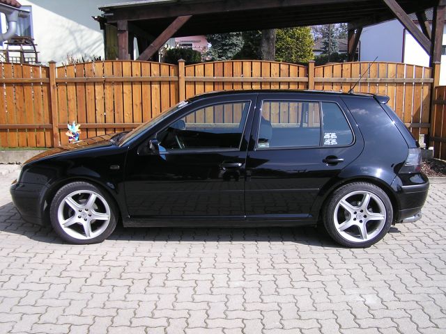

      kann dir nur raten, MAL zu messen, wieviel bodenfreiheit du gerade bei deinem 4er hast und dann erst 30er federn einbaust. kann sein dass es sich auf die 11 ausgeht, muss aber nicht. mein 4er TDI hat keine tieferlegungsfedern und hat jetzt schon 11cm bodenfreiheit nach 2 jahren bzw 90000km, falls du zu tief bist, bau dir ein höherlegungskit ein vorm typisieren ( weitec + 15mm )
      HI!
      Dein Mechaniker hat Federwegbegrenzer gemeint, die gibts in jedem Zubehörhandel.
      Das mit dem "lasch" werden kommt auf die Federn an, wenns´t die Billigen nimmst hast nach 2-3 Jahren weitere 10-20mm mehr Tieferlegung, aber die Eibach sind auch gut, hatte bei meinem H&R drinnen, sind in den 4 jahren nur rund 5mm nachgegangen.
      Wie mein vorposter aber Schreibt, ist es eben Sinvoll vorher zu Messen wieviel Freiheit du noch hast, befor du welche kaufst.
      HAb Dir ein Foto von meinem beigehängt, mit den 40er Federn.
