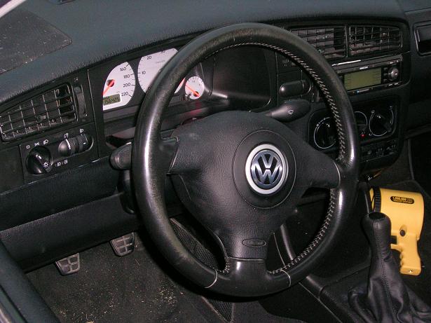

Das Lenkrad von Golf 4 Passt in den Golf 3! Wenn dein Golf AB 94 ist!
Die orig. Nabe vom 3er ist gleich wie vom 4er!
Ich habe lediglich eine Distanzscheibe drehen lassen müssen! ( Wegen autom. Blinkerrückstellung!!!) sonst passt es auch!
Dann habe ich einen Leerbag reingegeben (ca. 30€), Hupe anschließen ist auch kein problem! Und zu guter Letzt hab ich den Airbag schriftzug weggekratzt! (Wenn kein Airbag - darf nicht Airbag drauf stehen, naja das hat nur was mitm rechtlichen zu tun!!
Lg Matthias
Anbei Foto: -
hat 36,5 - 37 cm
hab das nicht besser messen können.
Mfg
