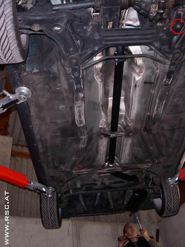

      11cm von der tiefsten Stelle des Fzgs. (bei beweglichen Teilen wie Frontlippen o.ä. werden je nach Material Ausnahmen gemacht).
      Beim G3VR6 ist der KAT der tiefeste Punkt, bei anderen 3er Modellen meines Wissens der Auflagerpunkt der Querlenker.
      Nimm dir ne Holzlatte o.ä. und fahr MAL unters Auto, merkst eh gleich, wo´st hängen bleibst.

      Hab jetzt 8J 17" ET37 drauf, und er is 4cm tiefergelegt, und hab ca. genau 11cm ;) (mit 4Bar Reifendruck :verlegen: )
      Achja, den "Dippel" bei dem die 11 cm gemessen werden beim 3er hab ich auch um 2-3 mm bearbeitet
      Also wiest sieht, wirds eng (zumindest beim TDi)
