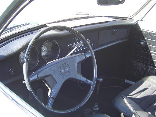

      der innenraum ist fertig
      hallo allerseits,
      nun ist der innenraum fertig!!!! O:)
      ich sags euch das waren stunden der verzweiflung :wow:
      zuerst durfte ich die kabeln für die anlage verlegen*das ging ja noch schell und mein optimismus war noch groß*
      aber als ich dann die 16!! verschidenen Teppiche verlegen durfe wußte ich nicht mehr wo die alle hingehören :gruebel:
      die arbeite dauerte fast 7 stunden bis die MAL drinnen waren. danach war das amaturenbrett und die abdeckung drann! *glaubst ich hätt die kabeln mit den steckern markiert :scream:*
      nachdem ich nach 2std. versucht hab die kabeln zu finden hab ich es für heute gelassen. - muß ein profie rann!
      hab noch die nagelneuen sitze und die neue hutablage montiert und innen alles fertig zusammengeschraubt.
      nächste woche nur noch :scream: die kabel zusammenstecken, das handschuhfach, die stoßstange die letzten chromleisten, die Chromkappen und den radio montieren dann ist mein wunderwerk vollbracht.
      dann gehts noch zum spur und sturz einstellen und zum pickerl machen.
      und ich hoffe das ich am osterwochenende entlich meine alte dame bei schönem wetter durch graz fahren darf :yes:
      weitere photos findet ihr unter vw-team-nino.at wenn es jemanden interessiert. O:)

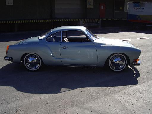

      ENTLICH FERTIG!!!
      nun hab auch ich es geschaft! der karmann ist fertig.
      das handschuhfach wurde gestern noch mit einem mp3 radio von pinoeer bestückt.
      nun kann ich endlich wieder den sommer geniesen!
      wenn wir nur einen hätten :-h
      :yes:see you all at the sea! :yes:
      mfg bernd
