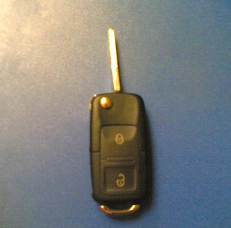

      Der Schlüssel ist bei EBay gut fotografiert, schaut real um einiges schlechter aus als der orginale, aber was will man um den Preis erwarten.

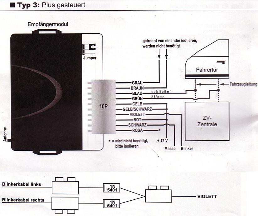

      Für´n Golf 4 werden hast 7 Kabel zum anhängen und 2 Widerstände für die Blinkeransteuerung zum einlöten.
      Wobei 3 Kabel "nur" Masse sind.
      Ein Kabel 12v
      2 Kabel öffnen/dchliessen
      1 Kabel Blinker.
      3 Kabel bleiben "ungenutzt" und werden abisoliert

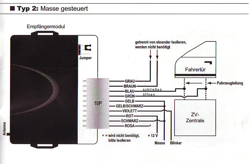

      Es handelt sich um eine Universalfernbedienung! Du musst also nicht unbedingt auf VW steigern.
      Ich hab mitgeliefert bekommen die Einbauanleitung für alle BMW und VW.
      unten die passende Anleitung für Golf IV:
      Ein Kabel 12v
      1 Kabel Blinker.

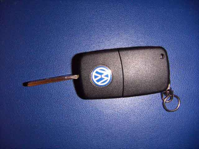

      womit ich weniger zufrieden bin, sind die Klappschlüssel....meiner ist schon leicht "ausgeleiert" und wenn er eingeklappt ist, hat er gut 5-7mm Spiel, d.h. der Schlüssel ist nur zu 90% eingeklappt, dann wieder zu 100% usw...
      etwas nervig.....VW Klappschlüssel wäre mir auch lieber, leider hatte ich keine orig. Funk ZV, sonst hätte ich ihn beim Toledo anlernen können....
