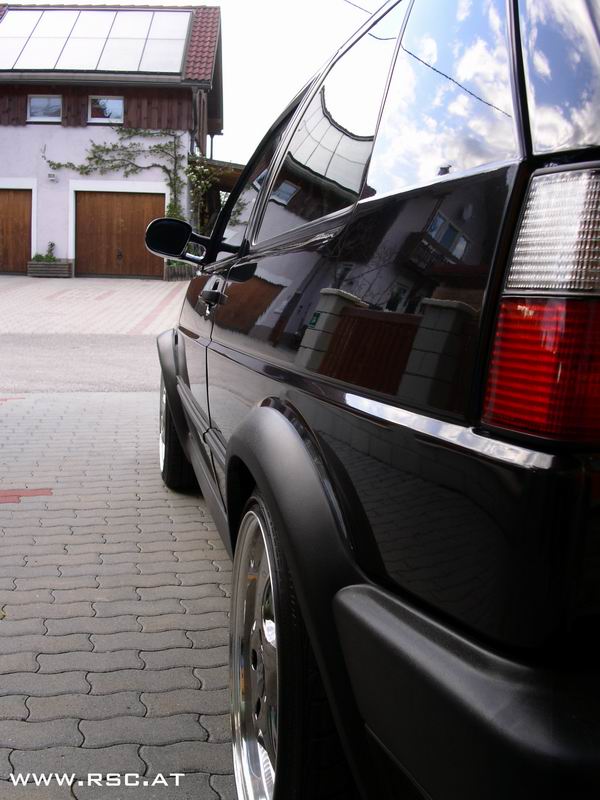

      genau, hinten is a problem!
      toni fährt vorne 8x16 et28, da hast noch jede menge platz.
      hinten fährt er 8,5x16 et26 und da haben wir schon "tricksen" müssen beim typisieren um den bereich "50 grad nach hinten" vollständig abzudecken!
