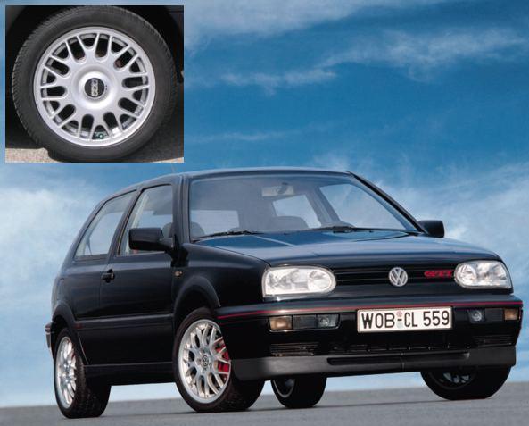

      Ich denke es wird sich um eine 7j 16" BBS Felge handeln, sieht so aus wie die auf dem GTI montierten, gab´s meines Wissens aber nur als 5-Loch! :gruebel:
      Die oberhalb abgebildete ist die 15" BBS mit 4-Loch Anbindung.
      Am besten MAL beim VW Händler vorbeischauen und Dich dort beraten lassen. Ein Blick in den Ersatzteilkatalog (E*T*K*A = böses Wort :-h) sollte Klarheit verschaffen.
      Ich denke weiters, das es sich bei Deinem Fahrzeug um ein Importfahrzeug handelt.
        39,87 kB, 593×477, 279 mal angesehen
