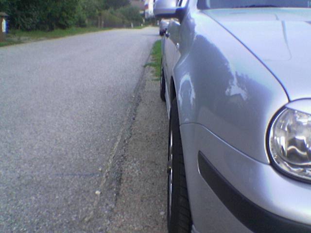

hier die fotos!!!

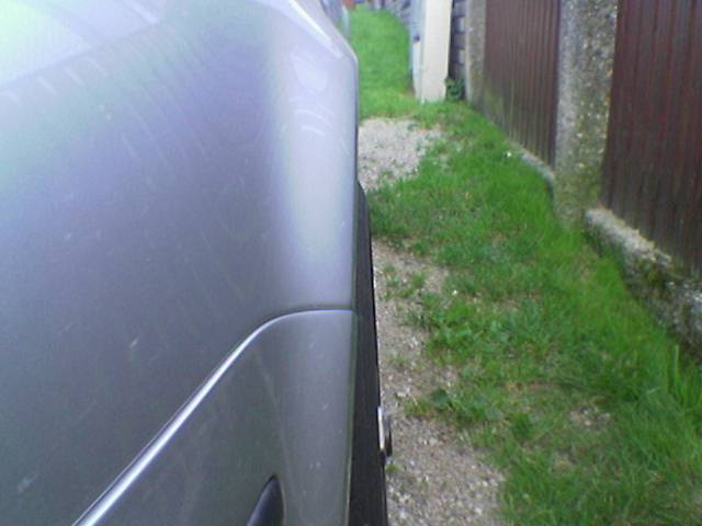

noch eins:

hab auf meinem 4er 7,5Jx18 mit 225er reifen. so jetzt is eigentlich alles schön hinten nur de speichen der felgen stehen ca. 5 mm vor. soll ich da ziehen oder muss eh nur die Lauffläche abgedeckt sein?? Gummileisten will ich auf jeden fall keine drauf tun.

Das mit der Lauffläche ist nur in Deutschland so, bei uns muss der GESAMTE Reifen+Felge abgedeckt sein, das heisst, um diese Gummidinger wirst nicht rum kommen, sofern du das Ganze typisieren willst. Wenn nicht, dann kannst ja so herum fahren, ist halt ein gewisses Risiko!
