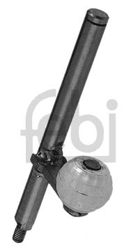

da es mich Monate gekostet hat bis ich endlich das richtige Teil zum vernünftigen Preis in Händen hatte stelle ich das MAL hier rein...
Es gibt für die Umlenkwelle im Golf/Jetta II (VAG Nr. 191 711 173 B)
auch Nachbauten der Firma Febi Bilstein (Febi Nr. 02003) oder
auch von der Firma Meyle (Bestellnummer 100 711 0003)
Beide Nachbauten kosten inkl. MWst. ca. €30,- was der halbe Preis ist,
den VW verlangt. Nebenbei möchte ich noch sagen, das das
"Originalersatzteil" von VW NICHT passt, ich hatte 2 Stück in Händen,
die drehbare Kugel ist viel zu klein, sodass man ca. 1,5cm Spiel hat...
Es hat mich eine 40min dauernde blutdrucktreibende Diskussion mit dem Ersatzteilmenschen und eine Golf II - Besichtigung gekostet, bis man mir endlich glaubte, das das Orginalersatzteil NICHT passt.
Die Umlenkwelle von Meyle ist bei der Firma Birner lieferbar, allerdings auf Bestellung, was aber problemlos klappte!
