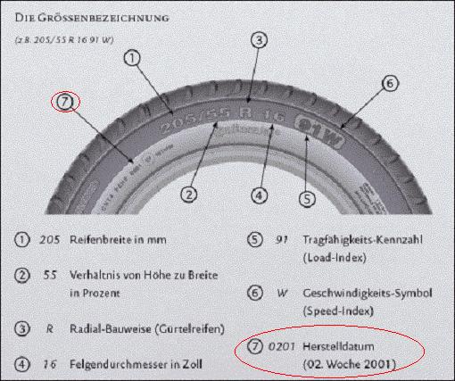

      Normalerweise halten Reifen real 3-4 Jahre maximal 6 Jahre, dann erreichen sie aufgrund der Laufleistung bereits Ihre Abnutzgrenze. Generell sagt man, dass nach 10 Jahren ein Reifen nicht mehr benutzt werden sollte, auch wenn er wie neu aussieht, weil die Gummimischung einfach altert und der Gummi einen Teil seiner Fähigkeiten verliert (so wie ein altes Gummibanderl ;-))
      Wenn der Reifen noch dazu hohen Temperaturen und der Witterung (Sonne) ausgesetzt war, weil das Fahrzeug oder der Reifen immer im freien stand, geht der Alterungsprozess noch schneller voran und sieht man den Reifen dann meisst an.
      Verfärbungen im Gummi und Risse sind ein Zeichen das der Reifen sein Lebensende erreicht hat. Schau MAL nach längerer schnellerer Autobahnfahrt ob der Reifen mehr als handwarm ist. Ist er mehr als handwarm (und der Reifendruck in Ordnung) könnt das ebenfalls ein Zeichen zum tauschen des Reifens sein, da etwas in der Struktur nicht mehr passt und sich der Reifen zerlegen könnte.
      Net vergessen, Produktionsdatum ist meist nicht Kaufdatum...oft sind die Reifen schon 1-2 Jahre alt wenn sie "günstig" neu verkauft werden.
      Die Mindestprofiltiefe bei Winterreifen ist 5 mm und bei Sommerreifen 3 mm. Die gesetzlich vorgeschriebene Profiltiefe beträgt 1,6 mm, was aber schon heftig wenig ist und bei starkem Regen sicher zu Aquaplaning führt!
      Im Zweifel fahr zum ÖAMTC/ARBÖ oder einem Reifenspezialisten und lass die Reifen anschauen, vorallem wenn sie älter als 5 Jahre sein sollten.

      Kurz gesagt, miss einfach einmal die Reifenprofiltiefe (vorne und hinten) und poste sie hier einmal. Außerdem guck MAL auf das Herstelldatum der Reifen. Ist mit DOT xxx auf dem Reifen angegeben.
      Ich sag jetzt MAL als Faustregel, wenn die Profiltiefe z.B. nur mehr <= 5 mm beträgt und der Reifen älter als 5 bis 6 Jahre ist, dann sollten die Reifen getauscht werden, weil der Reifen hat ja bedeutend viel mit der Sicherheit zu tun, und Aquaplaning od. Reifenplatzer sollte man nicht durch miese Reifen heraufbeschwören.
