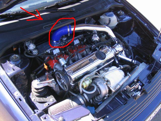

so, hab mich nicht getäuscht.
sind silikonschläuche, meist von SAMCO
gibt es mit ziemlich jedem durchmesser
schau MAL auf:sandtler.de/inhalt_index.htm

Original von Fubu
Super danke
aber wie schauts mit dem biegen aus, kann ich mir das auch selber machen oda....
In meinem Fall:
Rohre und Rohrbögen sind WIG verschweißt! 60mm Alurohre, und Bögen mit ca 1,5mm bis 2 mm Wandstärke (Bögen 1 x 90° und ein 30°) danach habe ich die Schweißnähte verschliffen, dann alles fein geschliffen, poliert und danach ins Chrombad "versenkt"! -
