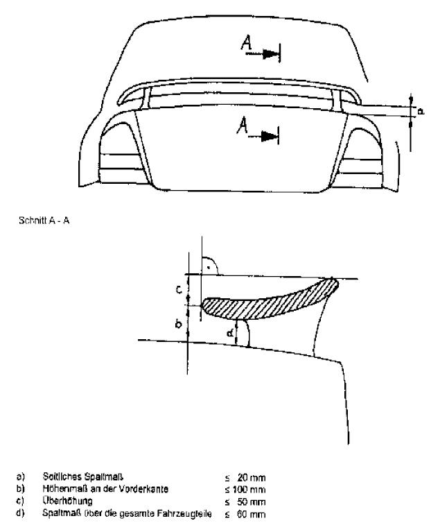

      Spoiler / DTM-Wings: Der Inhalt der o.a. Prüfnormen (VdTÜV Merkblatt Kraftfahrwesen 744) und ergänzender Vorgaben deckt sich leider nicht mit den techn. Gegebenheiten der meisten, sog. DTM-Wings. Harte (tlw. max. 60 Shore-A erlaubt ) und steife Materialien wie Aluminium und Carbon sorgen in Kombination mit scharfen Kanten (mind. Abrundungsradius r=2.5mm), aerodynamisch ungünstiger Position, in vielen Fällen zweifelhaften Fixiersystemen und nicht entsprechender Bauhöhe (max. ca. 150mm) immer wieder zu Fahrzeuganhaltungen und Kennzeichenentzug durch die Exekutive. Grundsätzlich kann man sagen, dass Alu-Wings nicht genehmigbar sind. Weiters verlangen einige Genehmigungsstellen in Anlehnung an VdTÜV 744 bei Spoilern und Wings eine Präventivsicherung mittels Sicherungsseil und Kunststoffschraubverbindungen als Befestigung. Seitliche und mittige, maximale Spaltmaße zwischen Flügelunterseite und Heckklappe werden gefordert. Individuelle Beratung zur Genehmigung bei Bedarf.
      Heckflügel
      • Abmaße lt. Zeichnung
      • Fangseil
      • kein zu großer Abtrieb/Auftrieb > ca.200 km/h
      • kein Alu oder Stahl
      • gerundete Kanten
      • kein Überstand (auch seitlich)
      • Sicht zur 3. Bremsleuchte nicht beeinträchtigen
      • Sicht aus Hecksscheibe nicht beeinträchtigen – sonst 2. Spiegel
      • Herstellerangeben beachten
      Quelle: www.legales-tuning.at
        43,03 kB, 622×754, 236 mal angesehen
