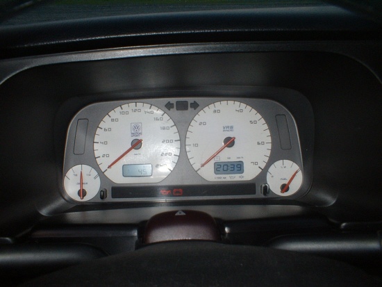

Frage zu Tachoscheiben

      die frage war ja, ob man den originaltacho soweit justieren kann, dass man z.b. vr-scheiben verwenden kann.
      ich kanns mir ehrlich gesagt nicht vorstelln bzw. bezweifel ich ob das sinn macht, da diese umstellungen ziemlich heftig sind und tachoumbau so meinem gefühl nach einfacher und vielleicht auch billiger ist. man müsste sich halt ansehen, ob die 7000er drehzahlscheibe bis 5000 touren gleich mit der diesel scheibe ist. dann kann man die scheiben tauschen. aber soweit ich mich erinner ist es so, dass beim diesel die 5000 touren ca. da erreicht sind, wo beim vr die 6500 touren erreicht werden.
      also kann man weder drehzahlmesser noch geschwindigkeitsscheiben einfach so umstecken.
      fürn diesel ist es das beste wenn man den tacho vom 110ps nimmt und einfach die geschwindigkeitsskala austauscht und anpasst, wenn ein benziner-tacho nicht funktioniert.

      es gibt ja die plasma scheiben für alle skalen.
      eben nicht.
      Scheiben für Diesel gibts noch nicht, erst in ein paar Wochen. Und dann auch nur mit 220 max.
      Da ich also sowieso irgendwas anpassen muss hätt ich mir halt gleich 240er oder 260er reingegeben....
      Aber wahrscheinlich ist ein 220er Diesel Tacho die einzige Möglichkeit.
