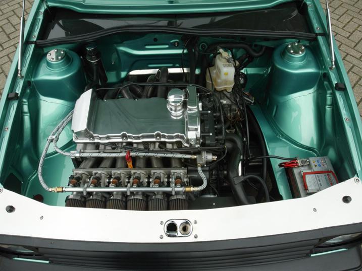

 hallo hab schon öfter im internet bilder von vr6 motoren mit einzeldrosselklappen gesehen hat einer von euch infos dazu
 Beim VR wurden diese hauptsächlich bzw. werden sogar noch, in England gerne zb. beim VENTO Cup eingesetzt! PSNK kan dir sicher weiterhelfen bzw. auch diese Kit´s besorgen! Sind in England, Dänemark aber auch Holland sehr begehrt!
 Die riesige Leistungsteigerung wirst aber net erwarten können! Jedoch um die 200PS sind dann drinn vielleicht a bissi mehr! Glaub der grüne Holländer hat so um die 206PS wenn ich mich jetzt net irre!
