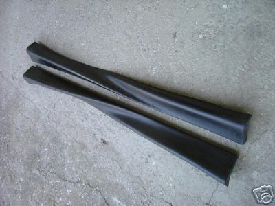

      Bei den Teilen von CSR die ich hatte, stand dass die Seitenschweller und die Heckstange eintragungsfrei sind, nur die Frontstange hätte ich auf der LaReg eintragen lassen müssen.
      Hmm...da kann ich dir ned wirklich helfen.
      Ich denk ma, wenn man zB eine cleane griffleiste für die Heckklappe aus 2 originalen bastelt, kann das kein Problem sein.
      Oder wenn man zB die (originale) Frontstange komplett cleant, muss man das auch nicht eintragen lassen, das weiss ich.
      Wahrscheinlich wennst was selber baust, musst zu nem Zivilgutachter, der könnte dir dann ein Gutachten für die Dinge erstellen, insofern die ned gefährlich oder Gesetzes-widrig sind, und dann kannst es auf der LaReg typisieren lassen
      Woran hast du da gedacht??
      Hä?
      Na sicha kann man nicht originale Teile eintragen, das is ja der Sinn der ganzen Sache mit dem TÜV und so????
      Es gibt nen großen Unterschied zw. nicht originalen Teilen, und selbst gebastelten Teilen.......
      Bei nicht orig. teilen gibts meistens ein Gutachten dazu, oder etwas ähnliches...
      bei selbst gmachten teil gibts sowas natürlich ned.......
      Also hast du jetzt vor was selber zu basteln, oder gehts nur um die Seitenschweller?
