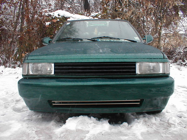

Will mir meine Styling Stossstange von meinem Polo vorne cleanen, nur wie fang ich an, also soll ich zuerst kunststoff schweissen oda soll ich alles mit GFK machen?
Habt ihr da ein paar Tricks und Tipps für mich wäre echt ein hit
danke
MFG
Fubu
Nur Kunsstoffschweißen, danach normal weiterarbeiten mit spezieller Kunstoffspachtel usw... NIX GFK, GFK das ist alles PFUSCH!! GFK höschstens von hinten zum verstärken, mehr nicht! -

die sicken schliesst du mir dem kunstoffreparatursatz von 3M. und die KZ-Mulde habe ich mit einen karton und glasfasergeflechtmatten zugemacht danach einen verlauf gekittet und wenn ihr es glaubt oder nicht es hält leider muss ich es wieder machen da ich die kaputte stosstange erwischt habe grins

die Sicken hab ich jetzt schon geschlossen! Hab die Seitenleisten (gleiches Material wie die Stange) geschmolzen und damit alles zugemacht.
Gibt es den keine andere Möglichkeit als mit GFK die Mulde zu schließen?
