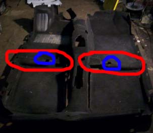

was muss vorne alles weggeflext werden? der komplette rot markierte teil oder nur das blaue? => siehe foto von einem Golf 3 teppich!

also wegflexen musst du nur den blauen teil, und stattdessen wird ein winkel aufgeschweisst, wo der stiz dann einrastet.
der rest der anpassugnsarbeiten ist eh klar...
