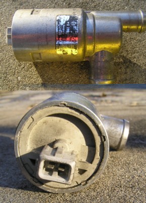

      1. schau dir MAL die gummimanschette zwischen luftfilterkasten und motor auf risse an.(bei laufendem motor umherdrücken wegen falschluft)
      2. alle kabel auf abschürfungen und kurzschluß zur masse (motor oder blechteile) prüfen
      3. hätte ein standgasstabi gerade bei ebay mag sein dass das beim 150ps golf auch paßt nr 8018127678
        45,84 kB, 290×402, 154 mal angesehen
