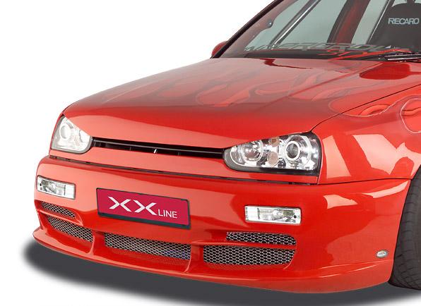

      Hello Leute da ich neu bin in der "Tuning" Scene wollte ich mich erkundigen was ich ca zahlen werde für Typisierung einer Tuning Frontstossstange und Seitenschweller? ALLES zusammen... es handelt sich um diese frontstossstange und rieger seitenschweller beide für meinen Vento

      du zahlst bei der ma46
      gebühr von ca. 26,-
      pro teil glaub ich um die 30,-
      sprich bei meinen polo waren das 96,- für:
      rieger komplettverbau (heck, front, seitenschweller (mit gutachten)),
      tieferlegungsfeder (mit gutachten)
      alu's und auspuff musst ich ned zahlen
      alles zam waren das ca 100,-
      wennst vorher zum tüv fahrst, das du alles "kontrollieren" lasst, bzw. tüv gutachten haben willst, zahlst 250,-
      sprich das alles .. 350,-
      und a bissl was das die versicherung dir das alles in zulassungsschein einträgt
      Für Wien gilt:
      • 26 Euro pro Änderung
      • 13 Euro kostet der Eintrag im Typenschein.
      weiters:
      • Das Fahrzeug muss bei der Überprüfung vorgeführt werden.
      • Als Nachweis, dass die Anbauten in Ordnung sind, wird eine Unbedenklichkeitsbestätigung des Fahrzeugherstellers oder ein Ziviltechnikergutachten oder einer autorisierten Prüfstelle und eine Einbaubestätigung einer Fachwerkstätte benötigt.
      Quelle:Stadt Wien MA 46
      Kosten wird´s also für die Eintragung 91 € bei der MA46, weiters brauchst Du noch die Bestätigung über den korrekten Anbau einer FachwerkstätteZum TÜV oder Zivi musst nicht mehr Extra fahren.
      Wenn Du die Teile lackieren lässt, dann lass Dir von dem Lackierer, der sicher auch Karosseriespengler ist gleich die Einbaubestätigung geben.
      Schlanker Einzeiler mit Firmenstempel.
      Grüsse,
      DoC!
