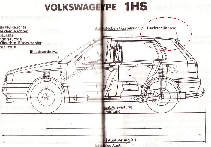

      @ Chris0660: Ist es 100% ein orginaler VW Heckspoiler oder nur ein in Grösse und Form ähnlicher, wie er von einigen Firmen zum nachrüsten angeboten wird?
      Wenn es ein orginal VW Teil ist, dann schau in Deinen Typenschein, dort sollte bei den Abblidungen des Fahrzeuges (siehe Bild unten) stehen "Heckspoiler ww.", das nimmst Du dann und gehst damit zur Polizei um die Anzeige rückgängig zu machen. Wenn Du Rechtsschutz versichert bist schick gleich Deinen Anwalt. Achja, und hol Dir Die Dienstnummer von dem Polizisten, immerhin wirst sicher den Verdienstentgang und die Wegkosten rückerstattet wollen.
      Ist Dein Heckspoiler allerdings kein orginal VW-Teil (z.b. Hoefele oder so), dann hättest Du ihn eintragen lassen müssen und dann musst Du die Kröte fressen.
      @ Windfux: Gaaaanz steeng gesehen dürftest die 90er Gl Stangerl nicht auf einem 86er montieren und umgekehrt, da die breiten Stosstangen nicht im Typenschein enthalten sind! Allerdings kriegst dafür sicher eine Freigabe von VW. Kenne aber keinen Fall wo das jemals kritisiert worden wäre, da man ja den Typenschein nicht im Fahrzeug mitführen muss.
      Ausserdem gab´s BJ. bei denen beide Typen verwendet wurden...ziemlich undurchsichtig also.
      @ BP-Hatzer3: Der Heckspoiler steht in der Ausstattungsliste, war für jedes Fahrzeug als Zusatzaustattung zu ordern (bei denen er nicht bereits vorhanden war wie zumeinst GT, GTD, GTI, 16v, VR6 usw...)
        64,17 kB, 704×490, 153 mal angesehen
