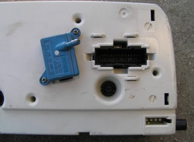

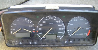

Wie schaut´s aus, wenn man einen Corrado/ Passt Tacho (digital natürlich vom neuerem Model) mit MFA im 3er verbauen will.
Passt der ohne Anpassungsarbeiten oder muss man sich da selber etwas zurechtschnitzen?
Anschlüsse dürften zumindest Ident sein.
Weiss wer welche Wegstreckenzahl die diversen Tachos haben?
(z.b. Corrado/Passat 16v oder G60)
VR6 ist leider ein 6 Zylinder deswegen passt die Drehzahl beim 4 Zylinder nicht.
Wer weiss wie man die Wegsreckenzahl beim 3er Golf Tacho bzw. Passat/ Corrado Tacho umprogramieren kann? Welches Programm?
Über OBD1 bzw. den 3er Stecker zur Km Umprogramierung dürft´s ja nicht funktionieren, da OBD1 nicht auf den Tacho zugreifen kann.
Fragen über Fragen...
