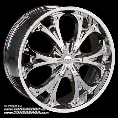

Hab auch dort ein paar Felgen gefunden. Sind aber vom Design her nicht das wahre (meines erachtens)
Die einzige die annehmbar wäre ist die AZEV Design M. Gibts in 8,5j 18

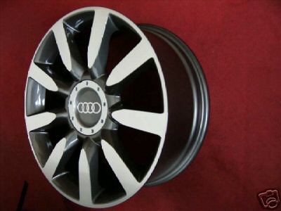

beim Audi Cabrio hab ich nur die Borbet LS in 8j 18 gefunden.
Würd vielleicht auch net so schlecht aussehen.Dieser Beitrag wurde bereits 2 mal editiert, zuletzt von „Cult 16V“ ()
