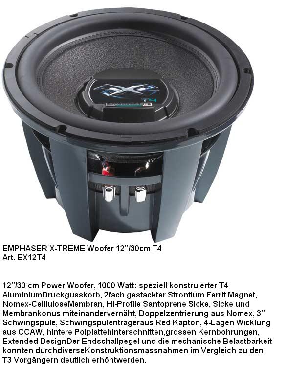

Das sind MAL die woofer daten!!
Frequenzgang: 20 - 100 Hz
Nennimpedanz: 4 Ohm
Empfindlichkeit: 2.0V/1m: 87 dB
Leistung: 1000W RMS
Free Air Resonance (Fs): 26 Hz
DC Resistance (Re): 3,73 Ohm
Electrical Damping (Qes): 0,41
Mechanical Damping (Qms): 7,6
Total Damping (Qts): 0,39
Equivalent Volume of Compliance (Vas): 66,3 L
Moving Mass incl. Air Load (Mms): 223g
Electrically Limited Cone Excursion (Xmax): 14,0 mm
Effective Cone Surface (Sd): 539cm²
Volume Displacement of Cone (Vd): 1509 cm³
Voice Coil Inductance @ 1 kHz (Le): 2,77 mH
Efficiency (2.00V) (RefSPL): 86,6 dB/1W/1m
Jetzt MAL die frage welchen Verstärker könntet ihr mir empfehlen sollte aber ein verstärker ich sag MAL unter 400 wenn möglich sein!!!
