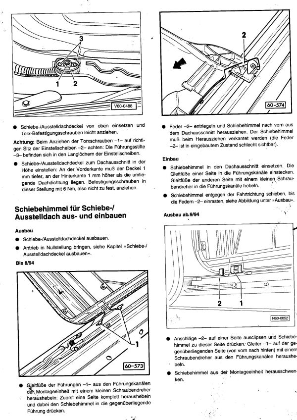

hab geschaut,aber anhand dieser zeichnung kann ich das dach noch immer nicht einstellen!
hab da keine markierung oder ähnliches gesehen!!
und wie muss das fenster beim einstellen stehen??? kann es nach dem lockermachen von den 4 torx schrauben ja rauf/runter bewegen!!??
