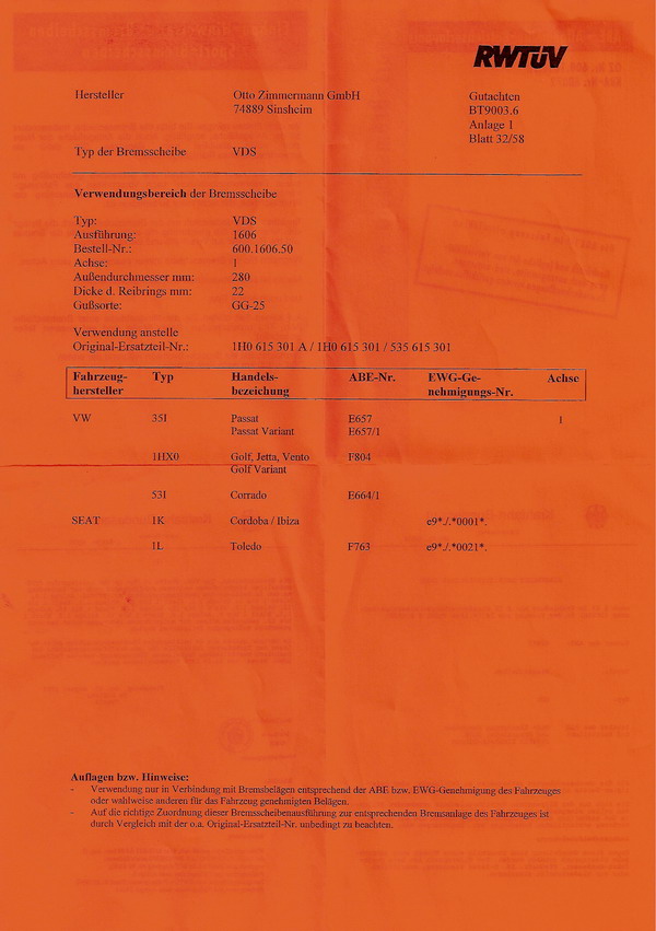

Ich häte dieses für die 280 mm Scheibe.
Ist für den Corrado auch.

Eintragungspflichtig nicht unbedingt, aber wenn du diesen Zettel im Auto mitführst, reicht es, falls du Erklärungsbedarf hast bei einer Überprüfung.
Die gelochten Zimmermann gelten nämlich als Nachbau-Austauschteile für eine bestimmte VW-Teilenummer (sieht man ja auch schon am Bild von Chris.Ro). Sonst müsstest du ja theoretisch auch Nachbau-Bremsscheiben ohne Löcher vom Forstinger od. Stahlgruber eintragen lassen :-h. Mein Zivilgutachter hat damals gesagt, die trägt er nicht ein, da die sowieso als Austauschteile gelten. Einfach den Zettel von Zimmermann im Auto mitführen.

Leider nicht ganz richtig.
Beim Cordoba/Ibiza und beim Toledo laut diesem Gutachten eintragungsfrei
Passat, Golf, Vento und Corrado müssen leider in die Fahrzeugpapiere eingetragen werden, da keine EWG Genehmigung sondern nur ABE vorhanden!
Allerdings gibt´s nur wenige,die wie der Sascha schon gesagt hat das noch interessiert. Ist ja auch typisch Österreich, bei Seat muss man´s nicht intragen aber beim Golf schon, weil für diese Modelle keine ECE Genehmigung vorhanden ist.
Wir hätten in Österreich schon MAL eine handvoll Probleme weniger, wenn wir die deutsche ABE als solch bei uns anerkennen würden. Aber dazu sind unsere Provinzpolitiker und Sandkasteningineure nicht in der Lage.
