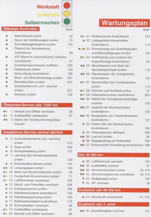

ich sag MAL die motoren sind relativ zuverlässig wenn man drauf schaut. wahrscheinlich ist die kopfdichtung irgendwann zu wechseln aber 300tkm wirste schon drauffahren können. eventuell 400tkm.
unter drauf schaun versteht man dast is öl,kühlwasser,bremsflüssigkeit usw......kontrollierst.Die riemen sollten kontrolliert und gewechselt werden.kopfdichtung etc tauschen....dast immer brav dein Service machst!!!Radlager werden auch früher oder später eigehn-->kommt halt drauf an wie du fährst.Wennst in gleich in da früh in der kälte trittst dann wirst sicher keine 200zkm schaffen :-h :-h :-?
