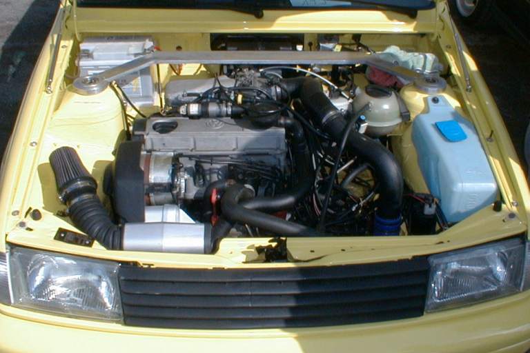

      hier ein VR6 Turbo, Bremse Serie, vollbremsung, das passiert dann:

      2. die frontlastigkeit wie man an dem vr turbo sehr schön erkennen kann :-h

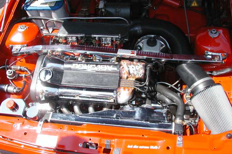

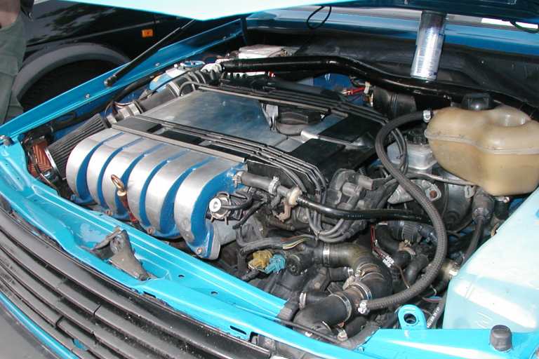

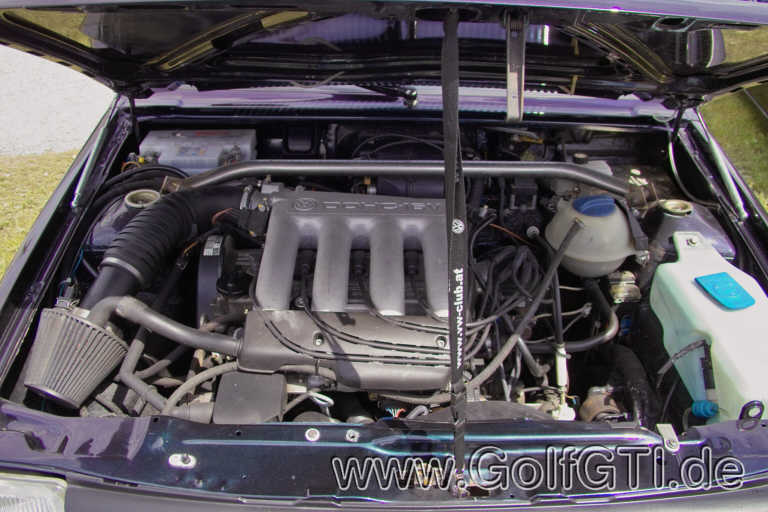

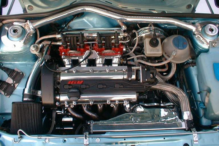

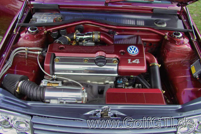

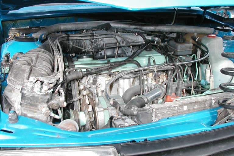

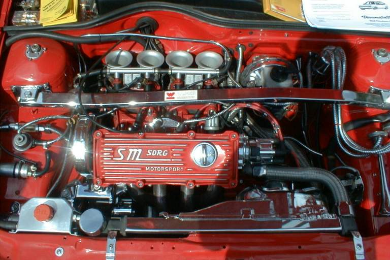

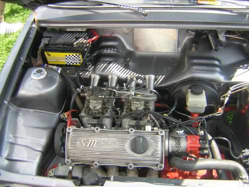

      Original von POLOG40
      hab schnell noch ein paar bilder zusammen gekratzt, mit diversen motoren im 86c
      Jaa, das Ochsenhausener Teil ist 1. Sahne, mit Sorg Motor, aus 100PS ca 192PS herausgeholt und nur Motorbearbeitung und Komponenten von Sorg, über 12000.- , das wär mein Motor!!! dafür ist hier der Typ krank, ein kleiner Psycho, manchmal klickt ein Schalter um und ..... sieht man eh auf einigen Treffen, speziell am See!! :-h
