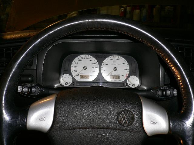

      Neuer Tacho mit MFA ist drinnen und alles funzt soweit zur Zufriedenheit.
      Ausser der Aussentemperaturanzeige...*grmpf*
      Hab alles gemäss Stromlaufplan angeschlossen, aber leider überspringt die MFA die Tagestemperatur, was soviel bedeutet wie es kommt kein Signal zur MFA
      Den TempFühler hab ich ausgemessen, der funzt.
      Beide Kabel vom Temperatursensor habe ich zur ZE verlegt und an die entsprechenden Stecker angeschlossen.
      Was könnt ich übersehen haben...
      Grüsse, :-w

      Du hast da was verkehrt Angeschlossen entweder der temp Fühler >Falsch oder falsch angeschlossen.
      Kabelbelegung (Außentemperaturgeber / 28 Pol Kombistecker)
      Geber -> T28/1
      Geber -> T28/19
      Teile Nr. Temp Fühler 357 919 379A
      Wenn kein Geber angeschlossen ist, dann wird die Anzeige in der MFA übersprungen.
      zum testen ein 1kOhm Widerstand reinstecken.
      Nun sollte etwa 49°C angezeigt werden. Anschließend den Widerstand gegen den
      richtigen Geber austauschen !!
      kontrollier das MAL
      :-w

      Original von DOC!
      Grüsse, :-w
      DOC!
      NIX ZE zum Tachostecker pin 1 und 19
