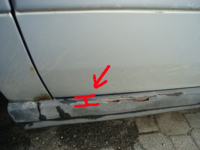

ventohaza_88 schrieb:
meine orig. seitenschweller vom vento durchgerostet!
Du meinst wohl die Abschluss/Abdeckleiste von der original Schwellerverbreiterung .....
Diese kann problemlos erneuert werden, ist gesteckt und vorne der Abschluss genietet.... -
JAGE NICHT,WAS DU NICHT TÖTEN KANNST!!
vw-page.com/index.php/Attachme…348dde8af3298a84080669ae4ich möchte alle 2 schweller erneuern.
nur will ich welche die orig. auschauen(also glatte ebene schweller ohne wellen und lufteinlass).
will aber nicht solche wie orig. (siehe bild) die von der tür weg noch ein paar cm eben weg gehen!
will einen geraden abschluss zur türkante.
würde MAL an deiner stelle die gummileisten vorsichtig entfernen, wirst sehen, das da drunter schon ein rostherd sitzt, der geschweißt werden muß.
und im zuge dessen, kannst dan schweller deines beliebens modelieren.
