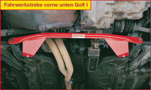

      Ich würde gerne in meinem G1-Cabrio eine Domstrebe und eine Fahrwerkstrebe vorne unten einbauen?
      Bringt es wirklich etwas?

      Die bringen schon sehr viel, besonders bei alten Autos, die es mit der Karosseriesteifigkeit noch nicht so haben.
      Strebe unten + Domstrebe ist die optimale Kombination.
      Die Wiechers ist schon ok!
      Löcher am Dom bohren und dann wird die Domstrebe dort befestigt, alles andere kann man vergessen, nur so bekommst du Stabilität. Die Domstreben von Wiechers sind aber alle zum Bohren + Schrauben.

      Nein es ist nicht pflicht beim umbau... und solche streben bringen effektiv nicht wirklich was da du e nur im alltag herumfährst bei einem unfall könnt ihr auch die nachteile sicher denken wenn da einer von der seite reinfährt es bringt ev. die strebe unten noch etwas beim 1er golf aber beim 2er...
      Es gab MAL einen sehr guten beitgar über diese streben vielleicht find ich ihn nochmal...
      edit: Diese abstützung bring wirklich etwas ist ne hilfsramenabstützung:
