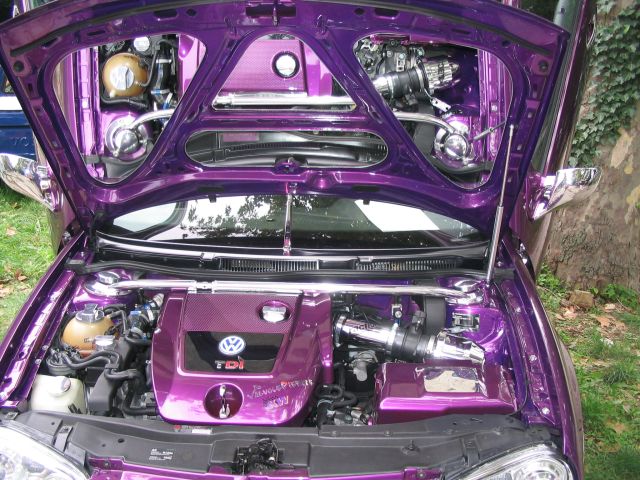

Sind das Folien oder polierte Bleche
hm ja aber springt der spiegel nicht wenn man die haube MAL fester zufallen lässt?Golf fahrn is wie wenn´se fliegst!
Haben in unserer Firma sehr oft mit Spiegelblechen zu tun!!
Das sind auf Höchstglanz polierte Bleche.
Haben eine Stärke von 0,8mm
Eine Tafel kostet im Format 2200x1300x0,8 300€!! :-h
Lieferzeit 2-3 Wochen
5-6 Motorhauben gehen sich aus wenn man wenig verschnitt hat!!!

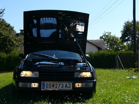

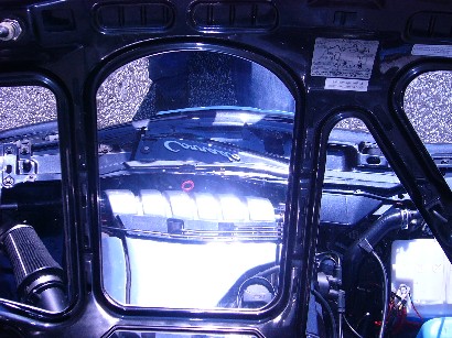

ein kleiner tipp wenn du die dinger anklebst ...
nimm irgendwelchen kleber der elastisch bleibt ...
ein spezl hatte in seinem neu lackierten 1er auch solche bleche verbaut ..
hat aber kraftkleber genommen der stein hart wird ...
und das zeug hat so stark am blech gezogen dass die motorhaube überall wo kleber war riesige dellen bekommen hat ...
die konnte man weg schmeißen ....
tipp: würth kleb & dicht dann klappts bestimmt
